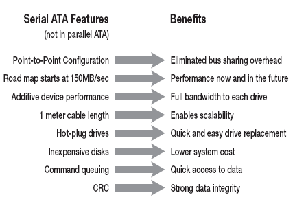

Il disco in questione adotta la nuova interfaccia Serial ATA, che porta vantaggi rispetto alla parallel ATA, anche se non sostanziali; in futuro con le successive evoluzioni (SATA 2) si trarrà vantaggio appieno da questa tecnologia.
le innovazioni introdotte dal SATA, non presenti nel Parallel ATA sono riportate nell'immagine seguente
Purtroppo non tutte le caratteristiche di questo standard sono implementate nei dischi fissi odierni. Ad esempio nessun HD SATA support l'Hot-Plug, quindi NON cercate di collegarne uno a PC acceso. Inoltre è importante che sia il controller del disco, che il disco stesso implementino una certa caratteristica per poterla utilizzare. Il vantaggio più evidente è fornito dalla maggiore larghezza di banda del canale di trasferimento dati (150Mb/s) e dalle dimensioni minime di ingombro dei cavi SATA.

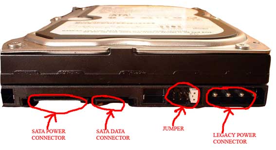

Il retro del Raptor si presenta così
Per il resto non ci sono particolari accorgimenti tranne l'accortezza di maneggiarlo con cura e posizionarlo "al fresco" nel Case.

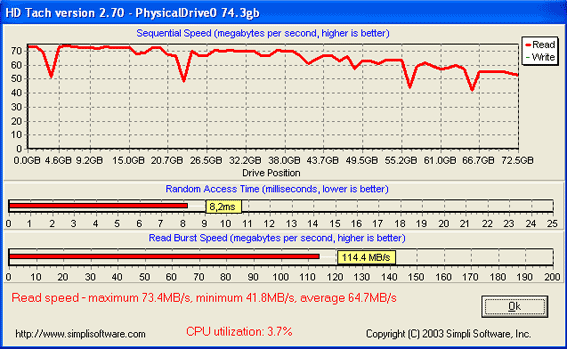

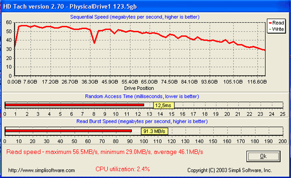

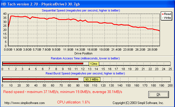

HD Tach 2.7 non dà l’impressione di essere molto precisa, poiché è molto sbrigativa ad eseguire il test sul disco. Questa applicazione analizza il tranfer rate in lettura, il tempo di accesso e il burst in lettura da buffer del disco.
Di seguito sono riportate le schermate dei vari test:
| Grafico
dell'IBM 30 gb |
| Grafico
dell'IBM 120GB |

del Raptor |
Come si nota i valori reali sono un po’ lontani da quelli
nominali dichiarati dalle case costruttrici, ma comunque i risultati conservano
le proporzioni per quanto riguarda le prestazioni.
Il Raptor distacca notevolmente gli altri dischi

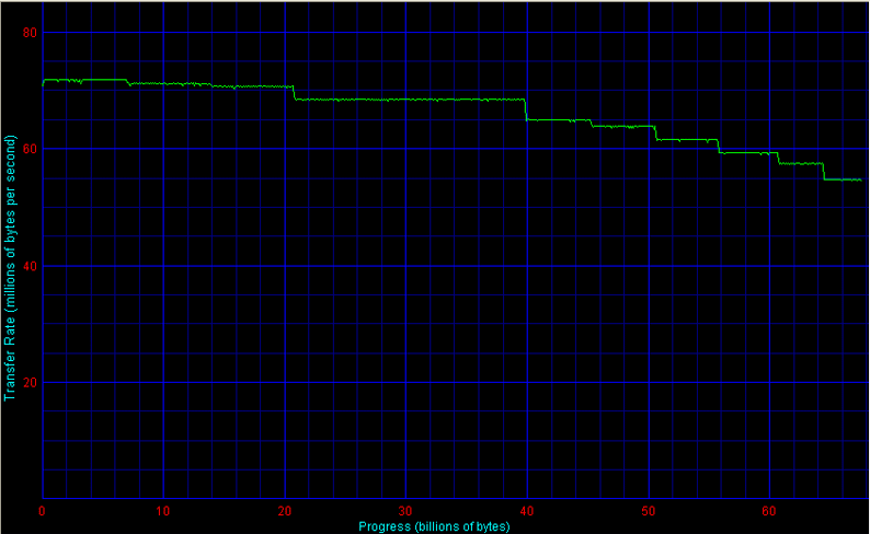

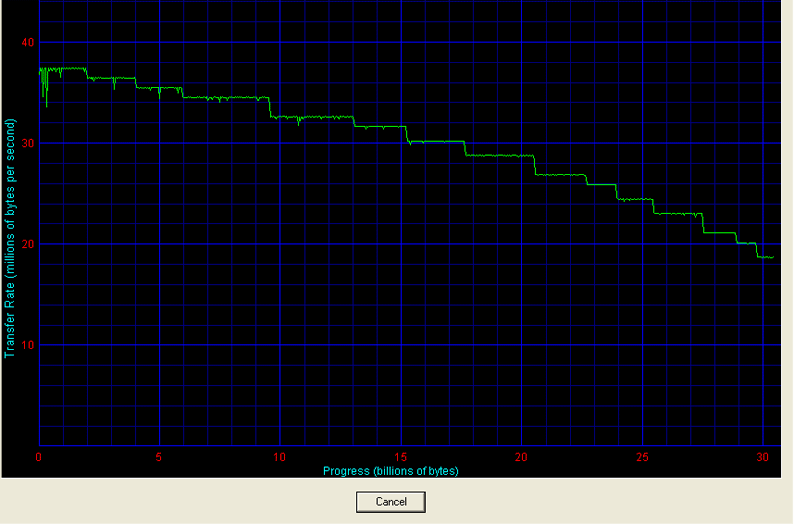

Passiamo A Winbench 99 molto più preciso
IBM DTLA 30Gb
il grafico del 180gx non è presente perche essendo un unità partizionata questo software analizza separatamente le due unità
Raptor 740GD

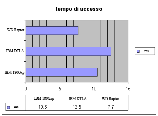

Con la suit di test Winbench 99 sono possibili numerori test, qui di seguito riporto un grafico sui tempi di accesso dei dischi provati
