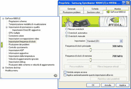

comparirà un pannello come questo:
con tre opzioni di Overclock:
- Nessun overclock: autoesplicativo
- Overcklock automatico: monitorizza il tipo di applicazione e la temperatura e decide la frequenza da impostare (quasi inutile)
- Ovecklock Manuale: possiamo decidere noi le frequenze core/memorie

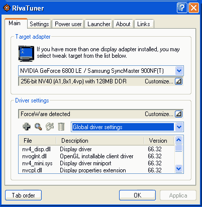

I valori massimi che sono riuscito a impostare tramite i Driver sono 350/800 di piu' si rifiutava perchè. Con Riva tuner invece non riusciva a leggere i valori di clock dal BIOS e quindi non sono riuscito a overclockare.
Vi consiglio quindi di usare PowerStrip.

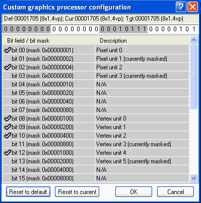

Ora vediamo di rispondere alla seconda domanda: da poco è stato rilasciata a nuova versione di RivaTuner che riesce ad analizzare a basso livello i nuovi chip NV40 e determinare se le pipeline siano bloccate oppure no. Notate BENE che il programma non vi dice se la vostra scheda si sboccabile, ma sono se è bloccata via hardware! su vari forum ci sono testimonianze di persone che sono riuscite a sbloccarla ma aimè l'esemplare in mio possesso NON è sbloccabile!
finestra principale di rivatuner che rileva le caratteristiche della scheda |
finestra dove è possibile "tentare"
di sbloccare le pipeline |
