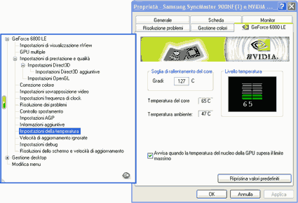

controllo temperatura |

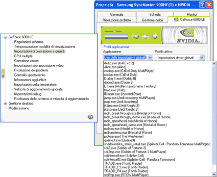

rilevamento giochi per ottimizzazioni
Nella prima immagine vediamo il nuovo pannello dei driver ed in partcolare la funzionalita' di monitoraggio della temperatura effettuata tramite un sensore integrato nel chip.
Nella seconda invece è mostrato l'elenco di eseguibili "monitorati" dai driver per applicare le rispettive ottimizzazioni. I driver consentono di impostare 4 livelli di qualità: Prestazioni elevate, Prestazioni, Qualità, Alta qualità in base al numero di ottimizzazioni introdotte, che vanno dall'uso di filtri piu' veloci, fino al rimpiazzamento di shader. Le funzionalita' di overclock saranno analizzate della relativa sezione.Configurazione
